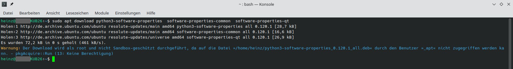

1. DEB-Pakete downloaden
Terminal öffnen und alle 3 Pakete downloaden:
sudo apt download python3-software-properties software-properties-common software-properties-qt

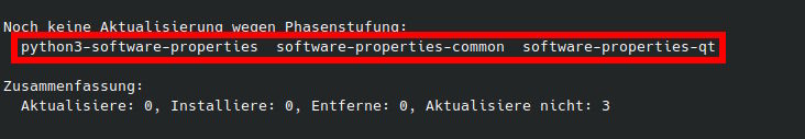

Die Namen der Software hatte ich copy/paste aus der vorherigen Phasenstufung-Info eingetragen:
Falls es bei euch anderen Namen sein sollten, solltet ihr auch exakt die Namen aus der apt-upgrade-Info kopieren.
Nach Eingabe des o.e. Commands erfolgt die Ausgabe im Terminal:
Die 3 Dateien werden automatisch in Persönlicher Ordner gespeichert.

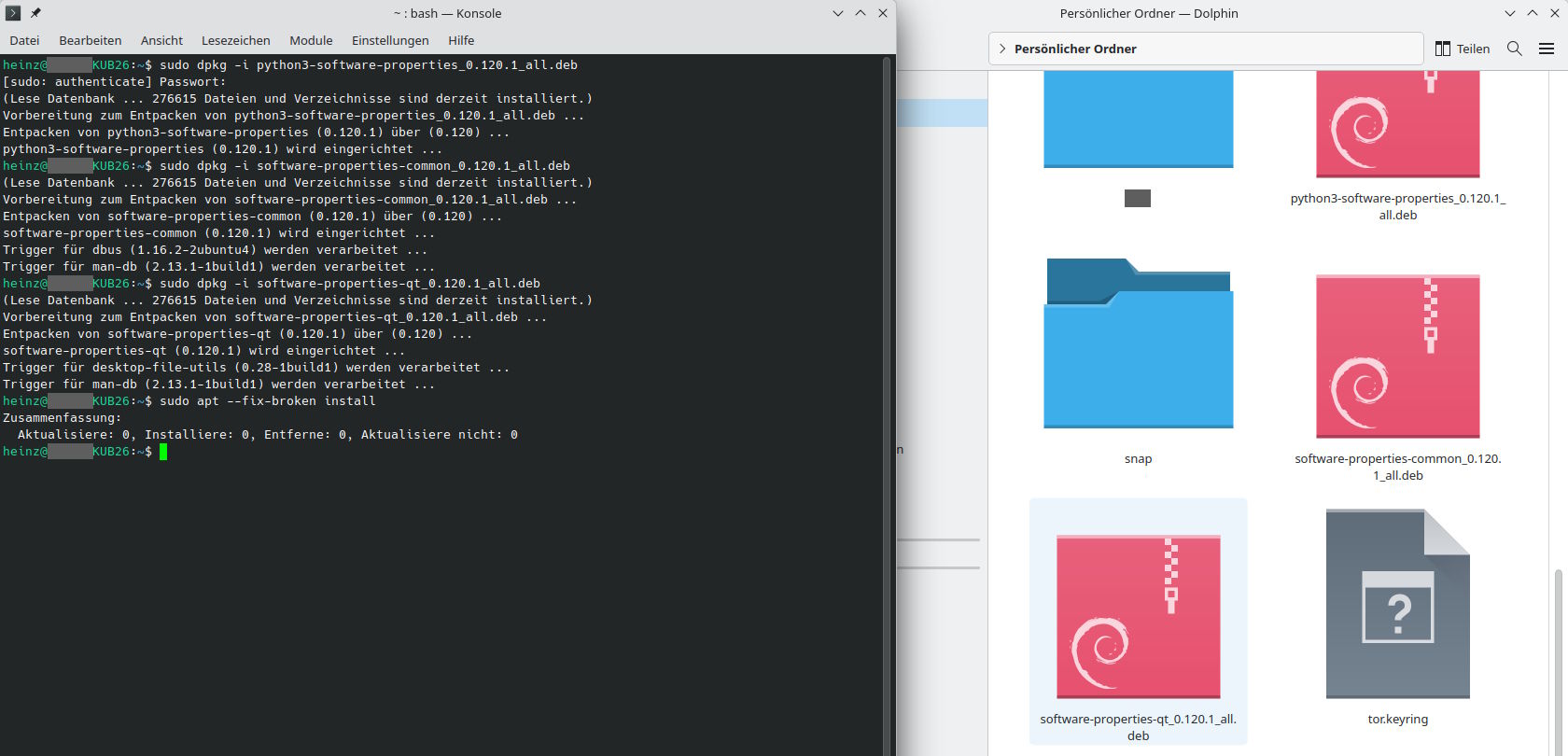

Ich wollte jedoch beobachten, was bei jeder Installation passiert, und so installierte ich die Pakete einzeln:
Links im Bild Terminal mit Einzel-Eingaben & Ausgaben; rechts die 3 downgeloadeten DEB-Pakete mit Versionsnummern in Persönlicher Ordner.
Wie ihr an der Ausgabe sehen könnt: Keine Fehlermeldungen. Also auch kein Nachbearbeitungsbedarf. Trotzdem hatte ich am Ende zur Sicherheit noch kontrolliert, ob ev. Abhängigkeiten nachträglich angepasst werden müssten, mit:
sudo apt --fix-broken install
Ausgabe: keine Hinweise oder Fehlermeldungen. Demnach wurde alles korrekt installiert.
