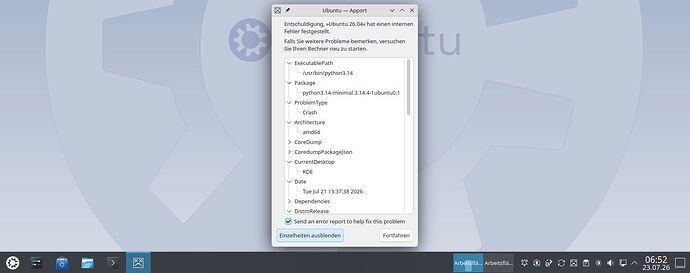

Ich hatte auf einem Privat-PC ein frisches Kubuntu 26.04 LTS neu installiert, doch nach den ersten Updates (per Discover => Aktualisierungen) hatte es schon angefangen mit div. Fehlermeldungen (s.u.) und Software-Abstürzen … allen voran sämtliche Webbrowser, dann ein Grafikprogramm nach dem anderen, schlussendlich kam die Update-Software Discover mit Fehlermeldungen gar nicht mehr hinterher und stürzte selbst ständig ab. Ende, Gelände.
Das alles schon nach ein paar Tagen mit nur ein paar wenigen Ubuntu-Standard-Updates.

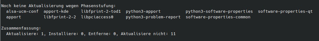

Bei einem apt update und auch full upgrade fiel mir die eigentlich immerwiederkehrende Meldung mal auf:
Denn bei jedem vorherigen apt-Upgrade waren auch diese 3 software-properties-Pakete immer wieder dabei, die nicht aktualisiert werden.
Danach fing ich an, tägliche apt-Upgrades zu machen, um beobachten zu können, welche Veränderungen es bei diesen Phasenstufen-Aktualisierungen („Phased Updates“) gibt. Zwischenzeitlich ging es sogar mal rauf bis 11:

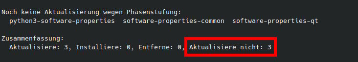

Alle anderen wurden mit der Zeit dann nicht mehr angezeigt, aber in dieser Liste waren IMMER exakt die folgenden 3 dabei - an jedem Tag:

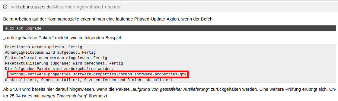

Bei einer „Nicht-Aktualisierung wegen Phasenstufung“ wäre eigentlich kein Handlungsbedarf - einfach abwarten und Tee trinken, bis man an der Reihe ist. Über mehr als 10 Tage hinweg mit täglichen manuellen APT-Upgrades, immer dieselben 3?
Wurden diese 3 software-properties-Pakete überhaupt je einmal aktualisiert?
Siehe sogar Ubuntuuser-Wiki:
Dieselben 3 :roll_eyes:
Mir war davor schon aufgefallen, dass es zwischen den vielen Software-Crashes auch öfters Fehlermeldungen zu Python-3 gab:
Die Programmiersprache Python ist Bestandteil vieler Desktop-Programme. Gibt es eventuell einen Zusammenhang? Irgendein Fehler in der Ubuntu-Konfiguration bzgl. Python-Nutzung?

Aber weil ich eh nichts mehr zu verlieren hatte, startete ich einen letzten Versuch, indem ich genau das Gegenteil von dem machte, was die Community und Ubuntu selbst empfiehlt - nämlich diese 3 Software-Pakete selbst etwas forscher selbst zu „aktualisieren“, durch:
=> Neuinstallation.
Und siehe da: Das scheint die Lösung gewesen zu sein => Keine Abstürze mehr! All die Software, die beim Starten sofort crashte oder dann nach ein paar Minuten abstürzte, lief problemlos durch.
