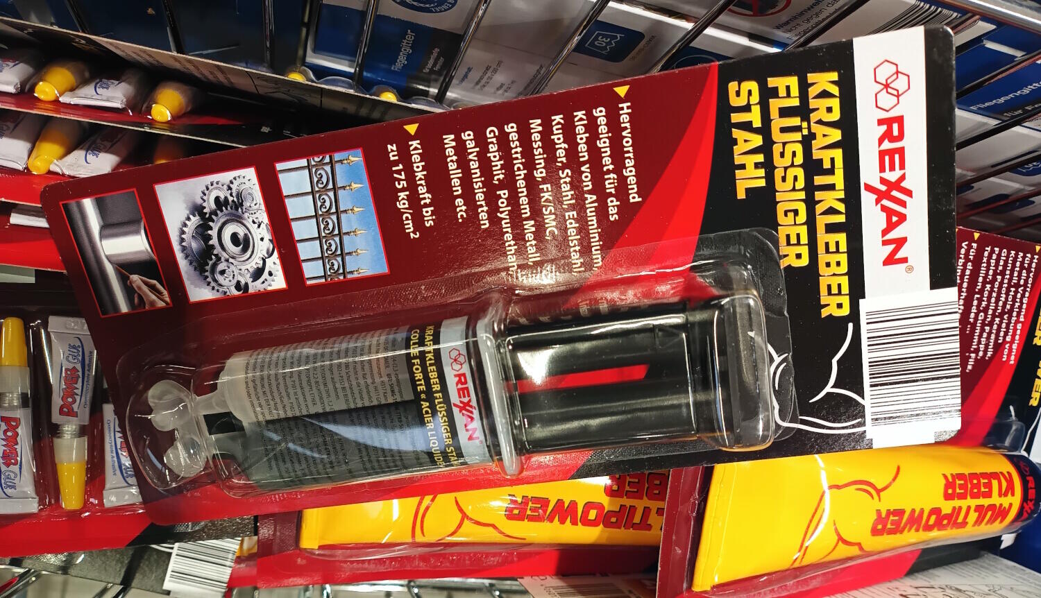

Anlass für diese Infoseiten: Bei meiner Lupenbrille ist der Bügel gebrochen, weshalb ich mich in einem fränkische Discounter :wink: in den Wühlboxen nach einem geeigneten Kleber umgesehen habe. Und was habe ich da entdeckt???
Einen 2K-Schnellkleber. Solche Zwei-Komponenten-Kleber sind
SEHR gesundheits- und umweltschädlich!

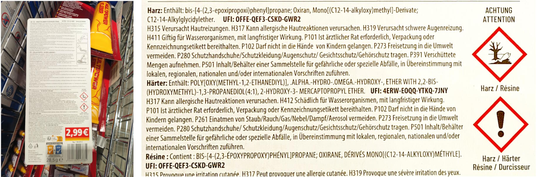

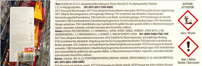

Die Warnhinweise auf der Rückseite werden meistens nicht gelesen oder ignoriert und bagatellisiert. Denn solche 2K-Kleber sind eigentlich Epoxidharz-Kleber (= 1. Komponente; 2. Komponente = Härter), wofür eigentlich auch ein technisches Sicherheitsdatenblatt mitgeliefert werden müsste. Eigentlich. Aber bei solchen Wühlboxen-Angeboten sind die kleingedruckte Infos anscheinend ausreichend. Hier mal groß gemacht:

Schutzbrille: eher als Schutz vor versehentlichem Augenreiben :wink: , oder doch “H319 Verursacht schwere Augenreizung*”*.
Atemschutz: Wäre bei der Arbeit mit Epoxidharzen generell vorgeschrieben, wegen der Dämpfe. Wie hält ihr das bei (Epoxidharz-)Superklebern? Einfach ins Freie gehen?
Was glaubt ihr, was dieser P261-Satz bedeutet:
“P261 Einatmen von Staub/Rauch/Gas/Nebel/Dampf/Aerosol vermeiden”?
Komplett vermeiden? Oder nur ein bisschen vermeiden? Ein Praxis-Tipp aus dem Internet im Umgang mit Superklebern war, aus Bequemlichkeit in geschlossenen Räumen einfach nicht atmen(?) :wink:
Und damit wären wir noch gar nicht bei den Umweltgefahren:
H411 Giftig für Wasserorganismen, mit langfristiger Wirkung
P273 Freisetzung in die Umwelt vermeiden.
P391 Verschüttete Mengen aufnehmen.
P501 Inhalt/Behälter einer Sammelstelle für gefährliche oder spezielle Abfälle, in Übereinstimmung mit lokalen, regionalen, nationalen und/oder internationalen Vorschriften zuführen.
