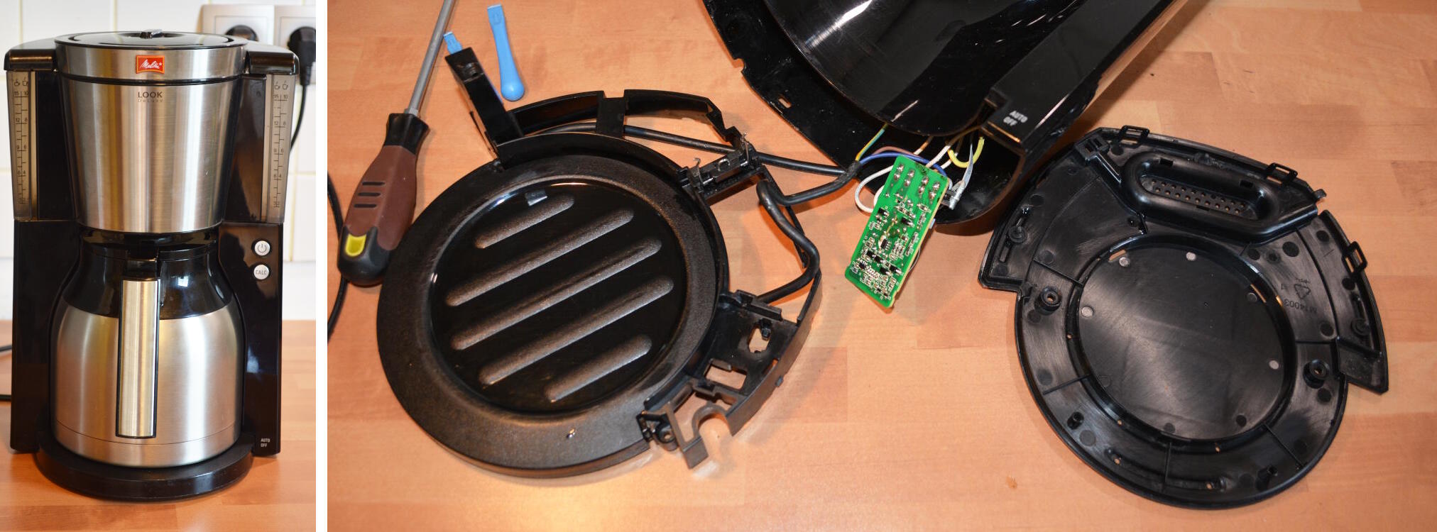

  2. Standfuß: 2 Clips (Einrastnasen) lösen
Damit kann der komplette Standfuß entfernt werden, und man gelangt an die Elektronikplatine (Thermosicherung, Thermostat, Kondensatoren…), die vertikal im rechten Gehäuseteil nach oben eingeschoben verbaut ist.

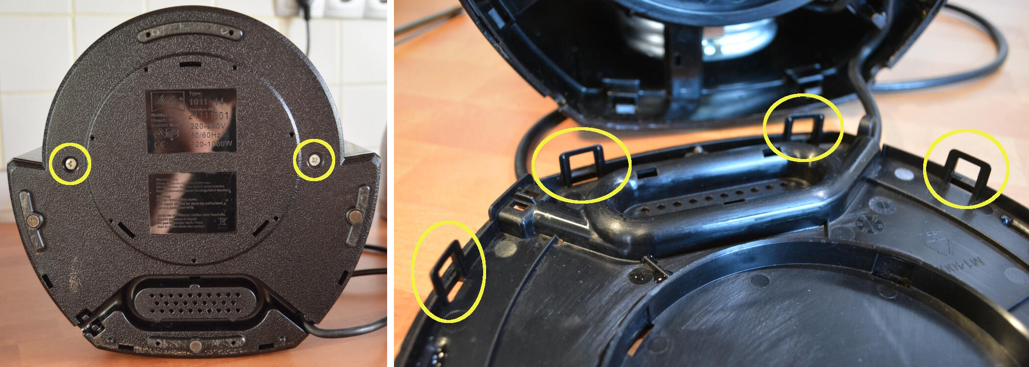

Schritt #1: Bodenplatte entfernen
  1. Auf der Unterseite 2 Schrauben entfernen
  2. Die 4 Haltelaschen lassen sich mit einem Kunststoff-Spudger durch vorsichtiges Auseinanderdrücken (Spalt zwischen Bodenplatte und oberes Gehäuse) mit leichtem Druck ausclipsen.

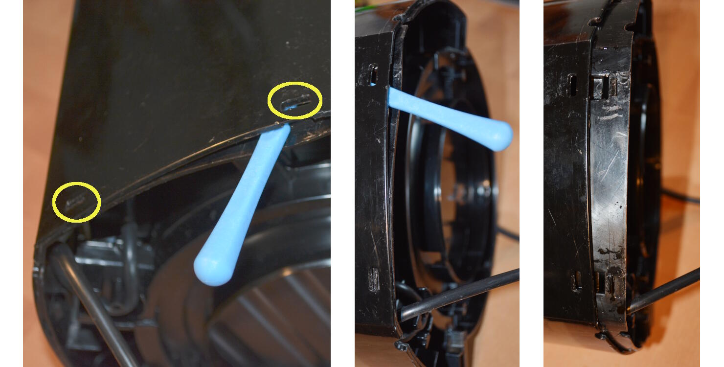

Schritt #2: Standfuß vom Gehäuse abziehen
  1. Die 2 Einrastnasen (Gehäuse Rückseite unten) lassen sich mit einem Kunststoff-Spudger zwischen Innenwand und Außenwand lösen. Zuerst die erste Einrastnase lösen und Innenteil soweit rausziehen, damit die Einrastnase nicht wieder zurück einrastet. Dann den 2. Einraster/Clip auf dieselbe Weise lösen.
  2. Wenn beide Clips gelöst sind, kann das im Gehäuse innen eingeschobene obere Fußteil vorsichtig abgezogen werden.
