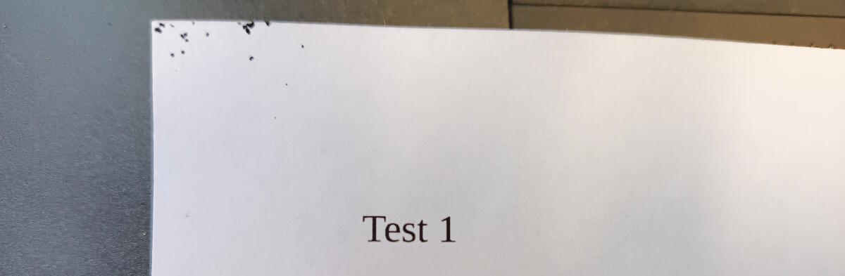

zwar voll funktionsfähig, aber erste Fehlerbeschreibung: „Druckt doppelt!
2 Testdrucke lassen jedoch mehr erahnen als nur eine ev. verschmutzte Bildrolle.

Schnell die 2 Fehler als Bilder. Denn Bilder sind immer gut: 1 Bild sagt mehr als 1000 Worte. Und erfahrenere Selbstreparierende und Spezialisten können mitunter gleich erkennen, wo die Ursache liegt :wink:
Bei diesem Brother sind es sogar mind. 3 Fehler.

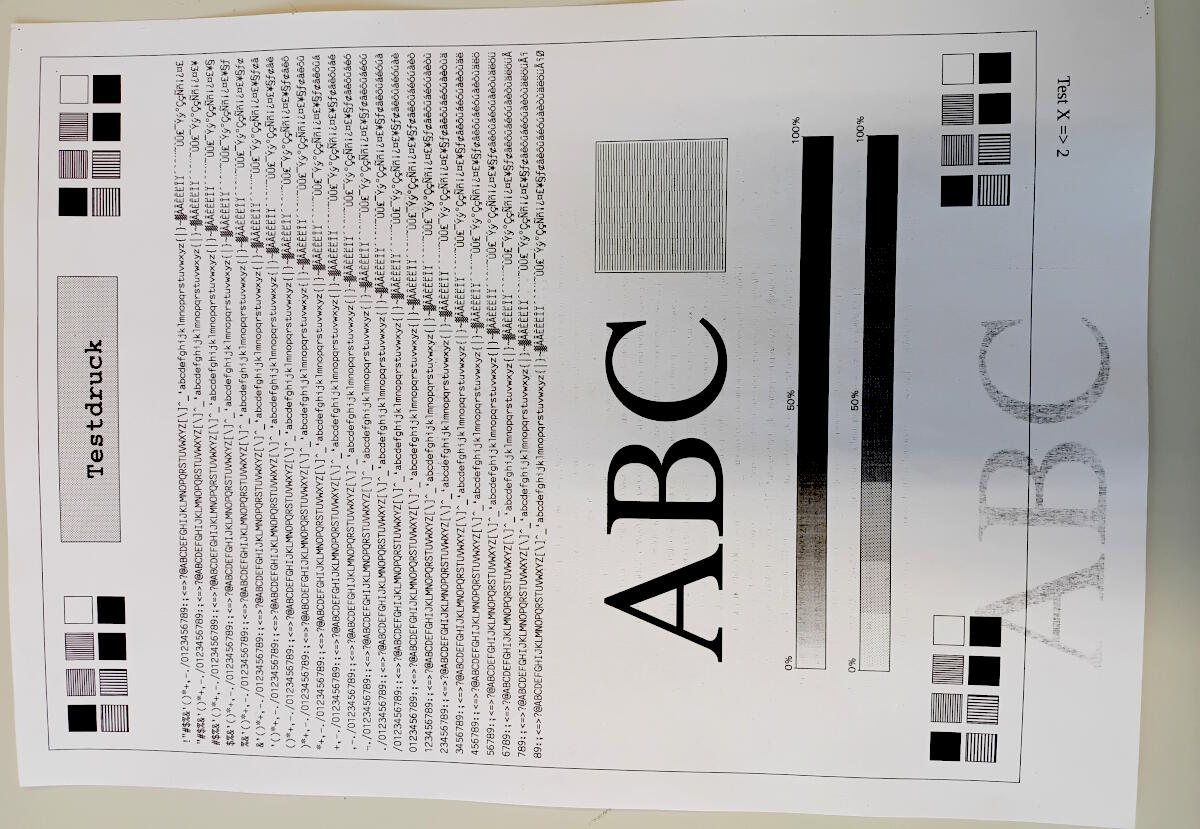

Als erstes ein Testdruck: Am 2. „ABC“ deutlich zu erkennen, ein sogenanntes:
Schattenbild / „Ghosting“
Punkte im Druck = kein Ghosting => anderer Fehler, und somit andere Ursache.

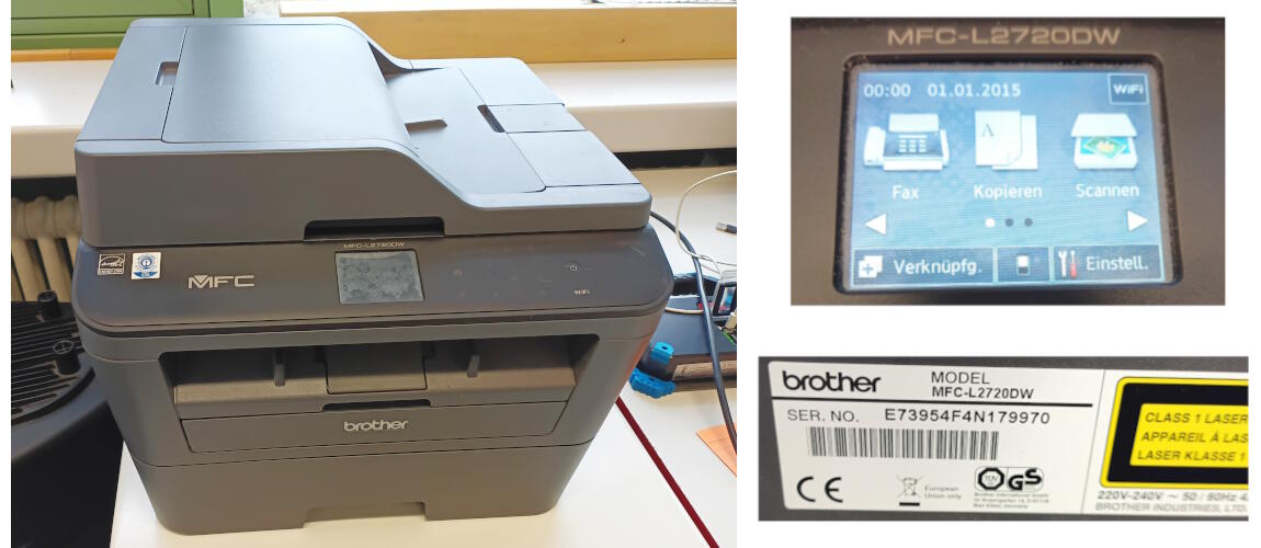

Damit auch andere am Thema Interessiert auf Fehlerrecherche gehen können, hier auch noch das Wichtigste => Informationen zum Drucker: Modell? Typenschild? Wie sieht das Gerät überhaupt aus? Alle 3 auf 1x:
In diesem Fall ist das Typenschild und die Modellbezeichnung auf der Front identisch. Bei vielen Druckern unterscheiden sich diese mitunter ganz gewaltig.
