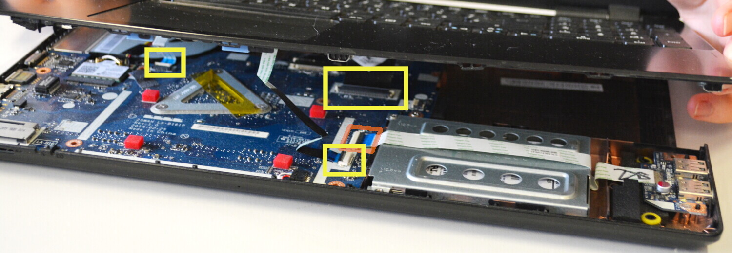

Hier ein Beispiel des letzten Laptops, den wir öffnen mussten. Kein Standard, denn wir kamen nur durch Abnahme der Oberseite (Tastatur) ans Innenleben.
Aber davor mussten schon 3 Flachbandkabel gelöst werden:

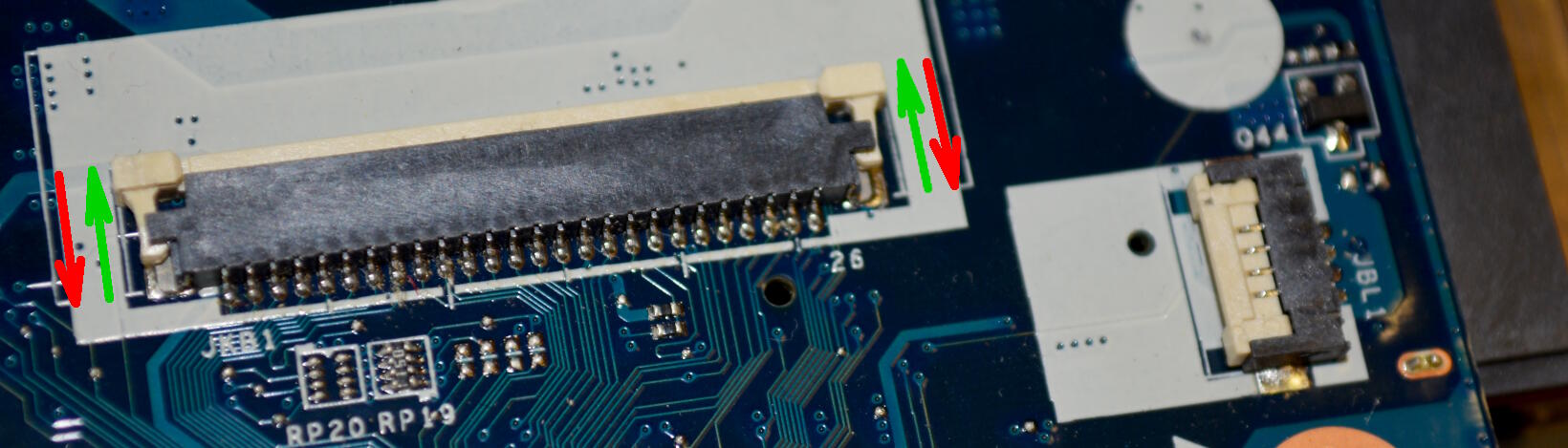

Der 4. Anschluss (orange) war schön protzenbreit direkt über die Festplatte geführt. Damit überhaupt das Topcover (Tastatur) abgenommen werden kann, mussten zuerst die 3 Kabel abgezogen werden. Das waren 2 Flip-Locks und 1 Pull-Lock.
Leider mussten wir die Kabel entfernen und das Topcover abnehmen zu können. Deshalb die Fotos hier leider ohne Kabel. Habt ihr Fotos mit Kabel? Dann tragt sie doch hier ins Forum rein.

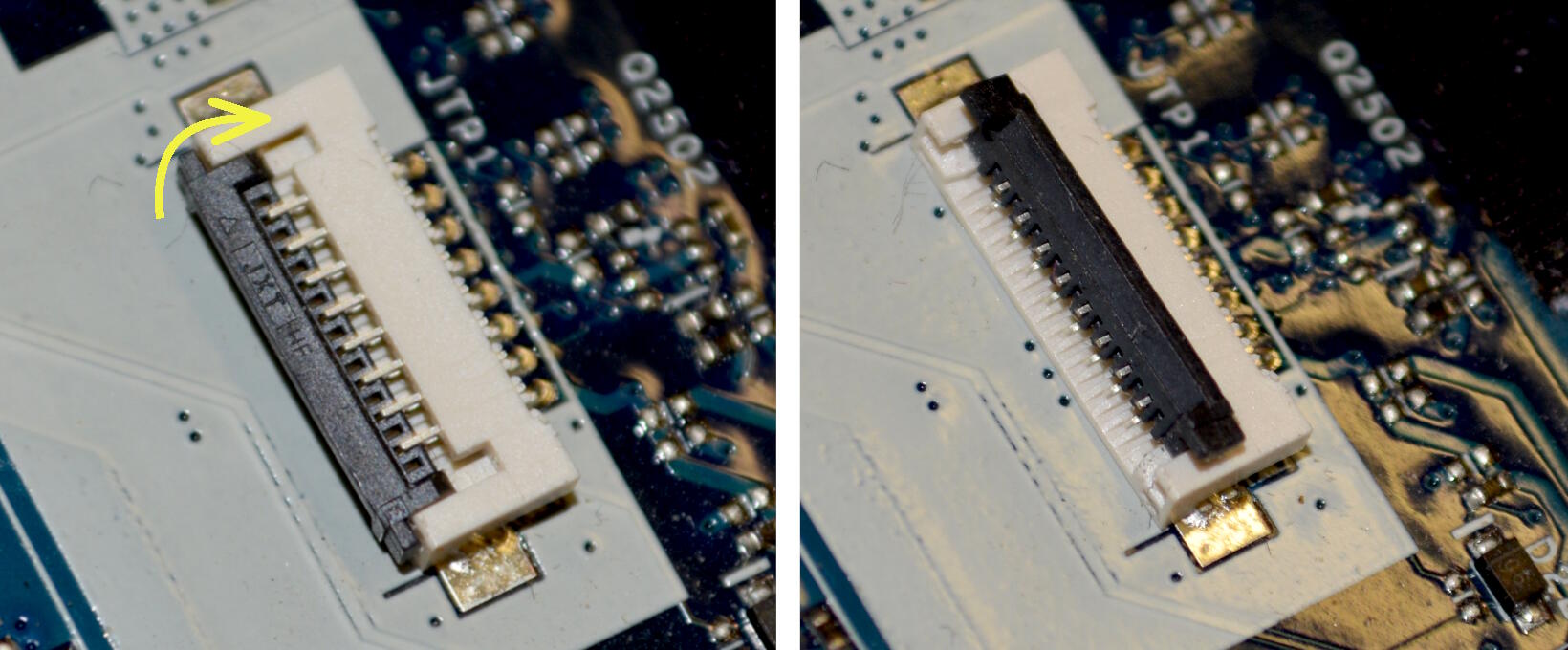

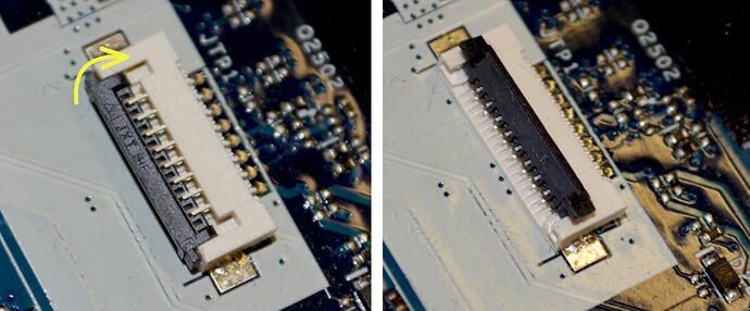

Flip-Lock
Flip-Lock = Klapp-Verriegelung: Ich klappt den Verschluss nach oben, und das Kabel kann abgezogen werden:
Foto links: verschlossen, rechts: geöffnet/aufgeklappt

Pull-Lock oder Slide-Lock = Schiebe-Verriegelung
Bei den Pull-Locks müsst ihr den hier weißen Riegel verschieben, um das Kabel zu entriegeln und abziehen zu können. Hier im Bild ist er geöffnet. Nachdem ihr das Kabel angesteckt hat, wieder zuschieben, um das Kabel zu fixieren.
