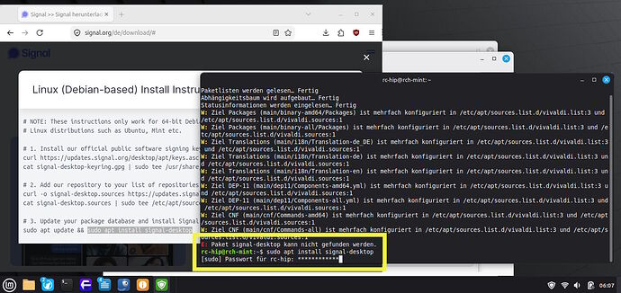

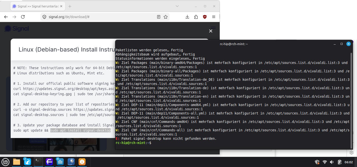

Ausgangslage:

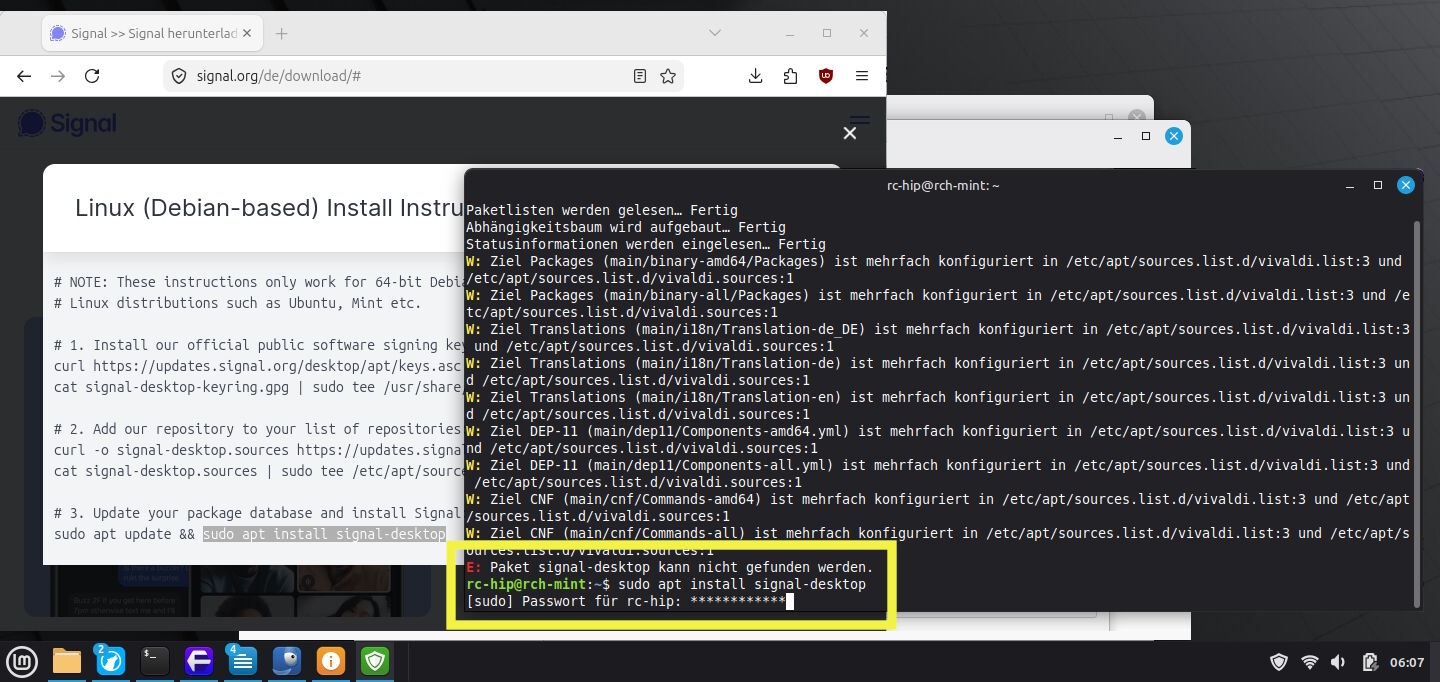

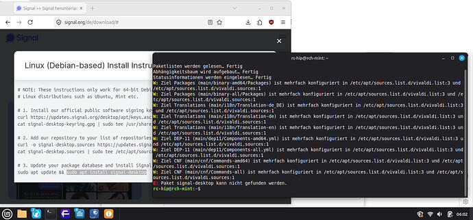

Eigentlich wollte ich testweise nur mal schnell die Signal-Desktop-App installieren. Ergebnis:
E (rot) Error = die eigentliche Fehlermeldung - eine fehlerhafte Fehlermeldung :face_with_monocle:
Wir richten den Fokus erst mal auf:
9x W (für Warning/Warnung) mit mehrfach konfiguriert erwähnt. Im Text steht die Software: vivaldi <= ein Webbrowser
Selbst erfahrene Linux-Nutzer neigen gerne dazu, bloße Warnungen nach hinten zu priorisieren - so auch ich :innocent: Denn diese Warnings wurden mir schon öfters angezeigt. Aber warum ändern, solange das System funktioniert? :flushed_face: Jetzt funktioniert es eindeutig nicht mehr. Somit:

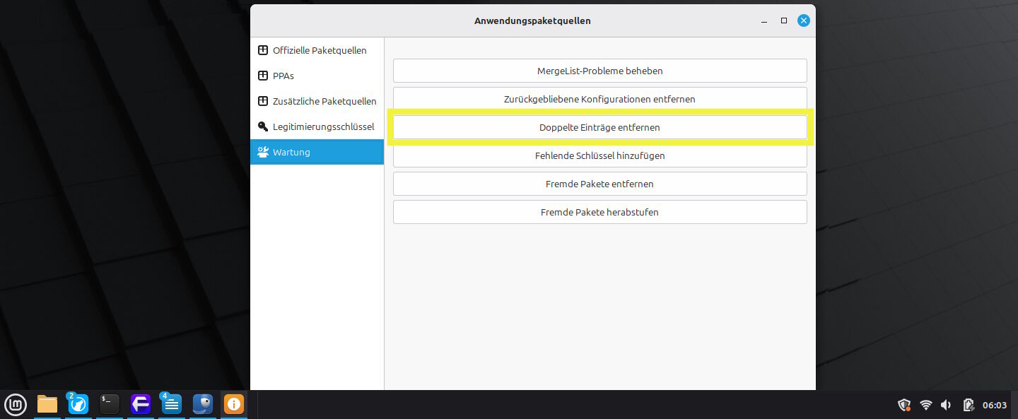

Lösung Fehler#1 … mehrfach konfiguriert:
  1. Anwendungspaketquellen öffnen
  2. Menüpunkt Wartung wählen:
  3. Doppelte Einträge entfernen
Damit sind Mehrfacheinträge gelöscht, was das eigentliche Problem aber noch nicht gelöst hat.

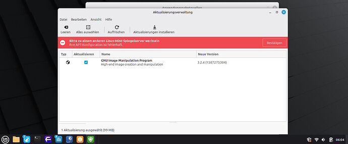

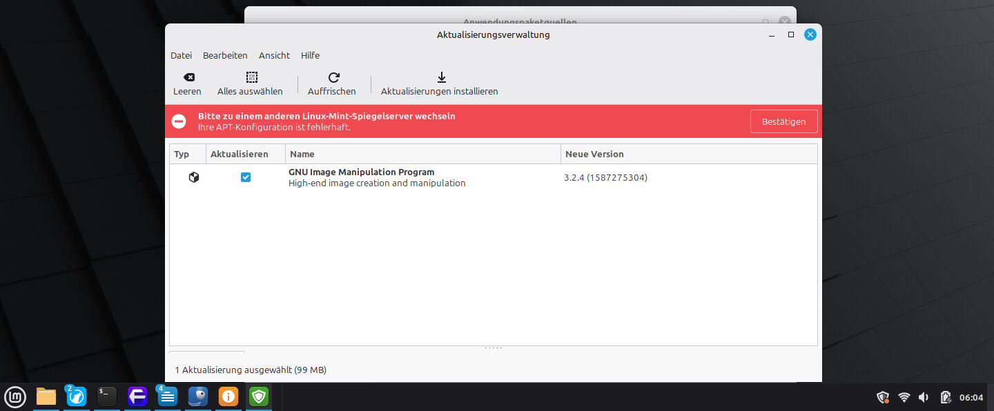

Jetzt kommt die 2. Fehlermeldung ins Spiel:
Ihre APT-Konfiguration ist fehlerhaft. (Bitte zu einem anderen Linux-Mint-Spiegelserver wechseln.)
Hatte davor öfters schon zu einem anderen Spiegelserver gewechselt, aber bei den nächsten Updates wurde dieselbe Meldung wieder angezeigt. Das Hin-&-Her-Wechseln war also nicht die Lösung für das APT-Konfigurationsproblem.
Diese Fehlermeldung ist somit irreführend. Der Fehler hat NICHTS mit dem Spiegelserver zu tun, und geht auch NICHT von der zu aktualisierenden Software aus.

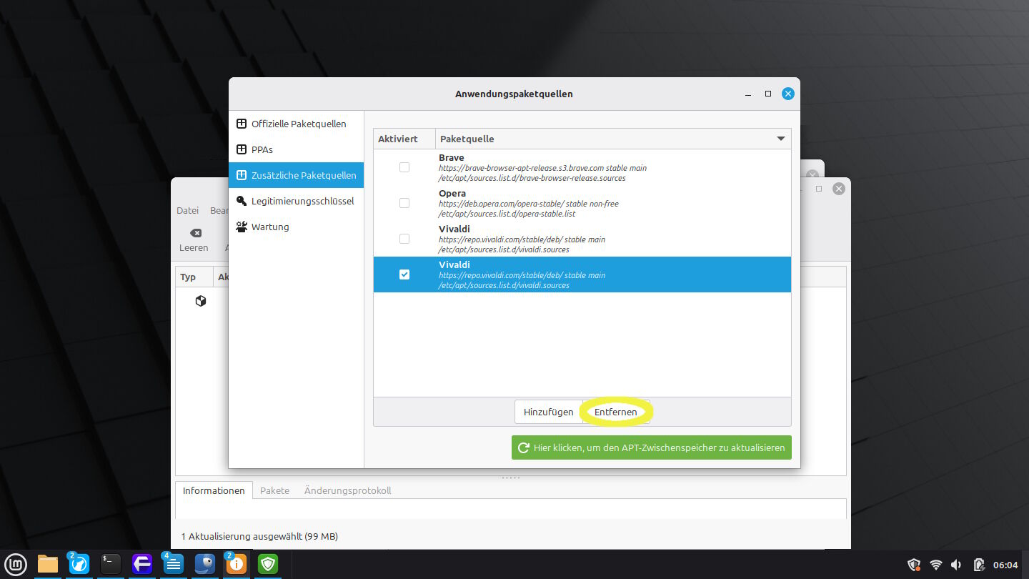

Lösung Fehler#2 … APT-Konfiguration fehlerhaft:
Damals hatte ich den Webbrowser Vivaldi als .DEB-Paket installiert. Deshalb geht der erste Blick in Zusätzliche Paketquellen (unter Anwendungsverwaltung), und siehe da:
=> 2x Vivaldi eingetragen. Bedeutet => 1x zu viel
Also 1 Vivaldi-Softwarepaket entfernen:
  1. Balken Vivaldi anklicken/markieren
  2. Button Entfernen klicken
  3. APT-Zwischenspeicher aktualisieren

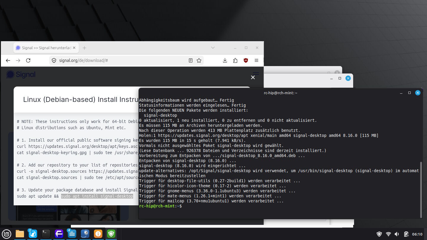

Weil das update bereits erfolgt ist, braucht man aus der Signal-Anleitung wieder nur den install-Befehl per copy/paste ins Terminal zu übertragen:
sudo apt install signal-desktop
Und siehe da …
… die Installation ist jetzt fehlerfrei durchgelaufen! Keine Warnings mehr. Signal-Desktop ist damit über Anwendungen > Internet > Signal aufrufbar und funktioniert.
Das Ursache der eigentlichen Fehlermeldung „Paket kann nicht gefunden werden!“ war eine fehlerhafte APT-Konfiguration eines Software-Pakets: Vivaldi.
Vivaldi hatte im Hintergrund die Technik umgestellt, sodass 2 Dateien angelegt wurden (vivaldi.list, vivaldi.sources). Linux-Mint identifizierte das als Duplikate und gab leider auch fehlerhafte/irreführende Fehlermeldungen dazu aus :face_with_monocle:
